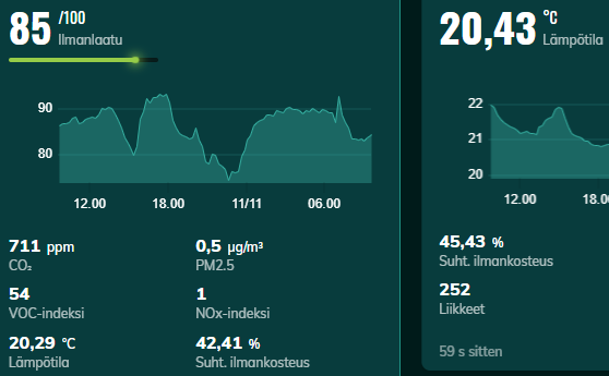

Laitoin RuuviTagin n. 20 cm päähän Airistä ja tähän näyttää lukemat vakiintuneen. Menee minusta virhemarginaaliin:
