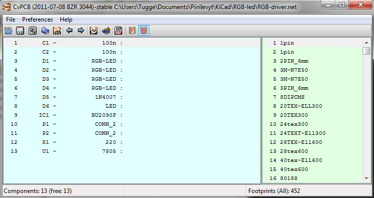

Seuraavaksi kohdennetaan oikea piirrosmerkki oikeaan koteloon. Valitse Eescheman yläpalkista Run Cvpcb. Virheilmoitus ilmestyy, jossa kuitenkin sanotaan lopuksi, että “This is normal if you are opening new netlist file.”, eli ei hätää.
Nyt etsitään oikeat kotelot komponenteille. Kondensaattorit haluan 1206 pintaliitoskotelossa. 1206 on siis kotelon koko tuuman tuhannesosina eli millsseinä (0,012" x 0,006" -> n. 3 mm x 1,5 mm). Tämä kotelo löytyy nimellä SM1206.
RGB-Ledeille laitetaan oma PLCC-4 -kotelo.
Diodin 1N4007 kotelon DO-41.
Ledin koteloksi laitetaan LED-5MM.
BU8090F -piiri on koteloitu SO-16 koteloon. Nyt huomaamme, että SO16 koteloita on useita eri tyyppejä. Valitse yläpalkista PDF:n kuvake (tämä aukaisee footprints.pdf -tiedoston, joka sisältää eri koteloiden kuvat). Sivun 11 yläreunassa on nuo SO16 kotelot. Kokeillaan ensin SO16E-koteloa. Palaa Cvpcb-ikkunaan ja valitse SO16E aktiiviseksi ja valitse yläpalkista View selected footprint.
Lataa BU2090F:n datalehti tästä ja tutki komponentin fyysisia mittoja (datalehden sivu 12).
Etäisyys pädien päästä päähän on 6,2 mm. Nyt mittaa SO16E-kotelon pädien etäisyys.
Kun kursorin siirtää pädin yläreunaan, ollaan origosta siirrytty 3,1 mm ylöspäin. Ja koska origo on komponentin keskellä, niin alempien pädien alareuna on myös 3,1 mm origosta, joten pädien kärkien etäisyys on 6,2 mm. Eli SO16E-kotelo on oikea kotelo.
Liittimien koteloiksi valitaan normaali 0,1 tuuman piikkirimaliitin. Se löytyy nimellä PIN_ARRAY_2X1.
Vastukselle laitetaan koteloksi SM1206.
Regulaattori laitetaan TO220-koteloon.
