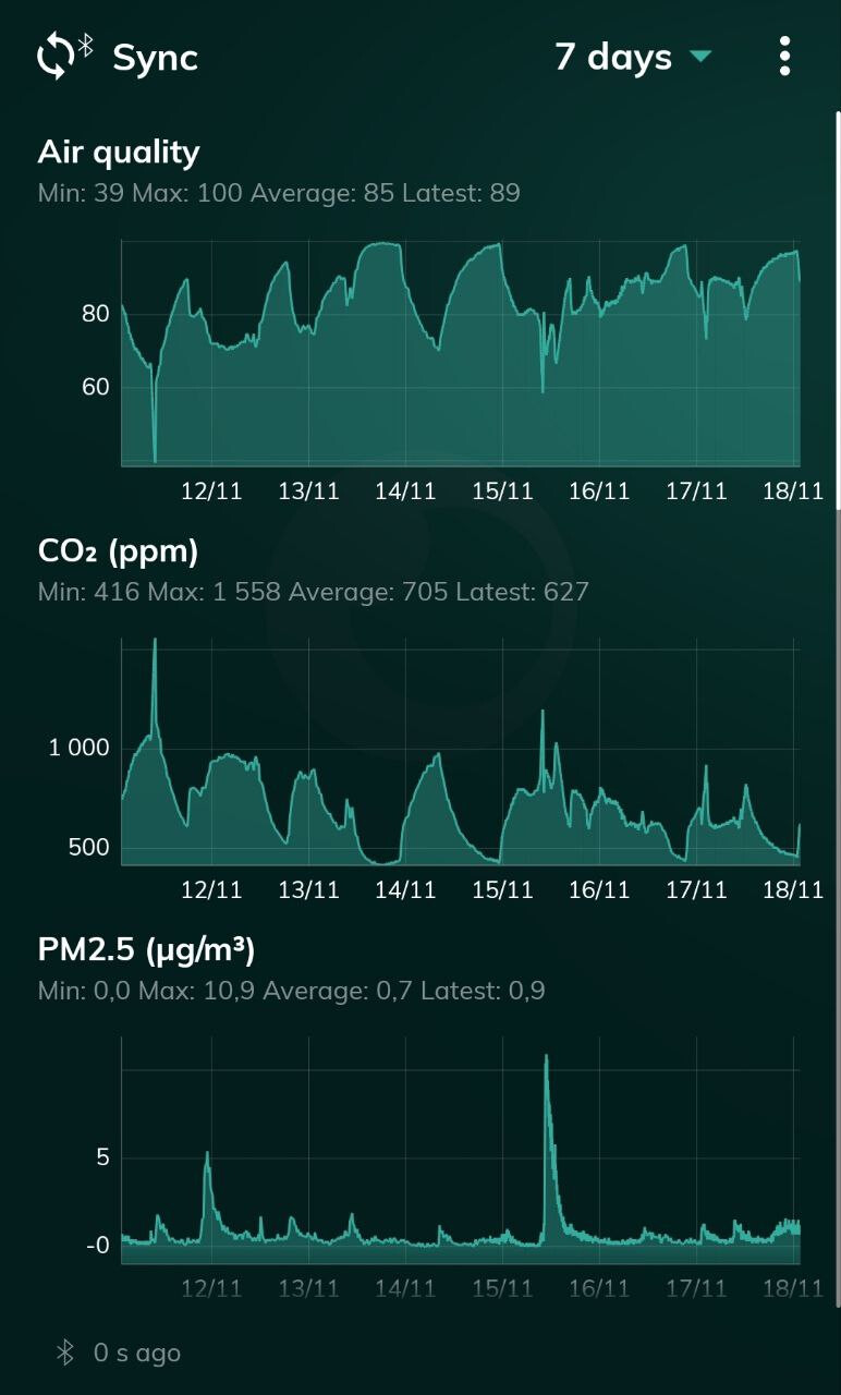

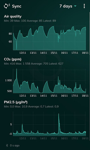

Hienoa jos voitte jakaa antureiden historianäkymän jossa on ilmanlaatuindeksi, pienhiukkaset ja hiilidioksidi. Tämän kuvan pitäisi auttaa selvittämään mistä on kyse.

Olen lukenut samasta asiasta ennenkin, ja tuo on yksi iso syy siihen, miksi olen välttänyt ultraääni-ilmankostuttmia ja pysynyt perinteisissä. Minulla on Ruuvi Airin kanssa samassa huoneessa Ufoxin ilmankostutin ja sen käyttö ei Airin ilmanlaatulukemaa heilauta mihinkään.
