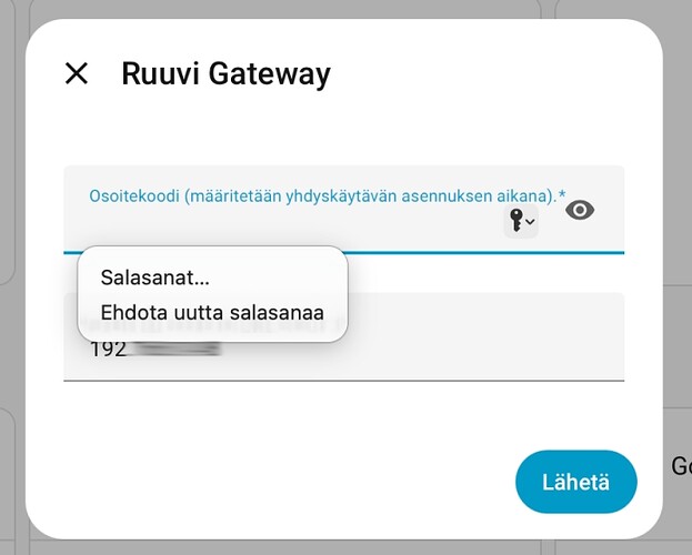

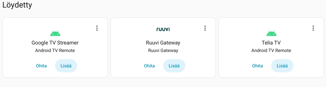

Home Assistant löytÀÀ kyllĂ€ Ruuvi Gateway’n:
Mutta sitten tulee tenkkapoo :wink:
MitÀ tuohon Osoitekoodi-kenttÀÀn pitÀisi kirjoittaa, jotta pÀÀsisi eteenpÀin?
Onko jossain ohjeet “For Dummies” :smiley:

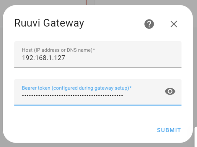

Hmm, tÀmÀ kuva ei nÀytÀ nyt jotenkin tutulta. Oletko seurannut nÀitÀ ohjeita integraation asentamiseksi? Home Assistant | docs

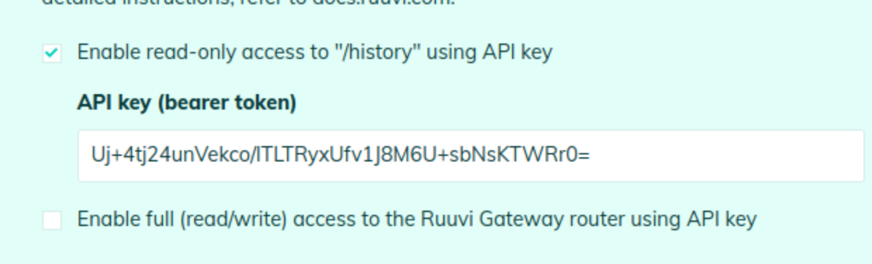

  1. Ruuvi Gateway -reitittimen asetuksiin on ensin mÀÀritettÀvÀ polling-tila ja sieltÀ saa bearer tokenin, joka tarvitaan mittaustietojen lukemiseen. Polling mode | docs
Ota tÀmÀ avain talteen ja vie Ruuvi Gatewayn ohjattu kÀyttöönotto loppuun asetusten tallentamiseksi.
  1. Poista ensin mahdollisesti jo asentamasi Ruuvi-integraatio. Asenna sen jÀlkeen Ruuvi Gateway -integraatio tÀÀltÀ Ruuvi Gateway - Home Assistant
Seuraa sivun konfigurointi-ohjetta. Aiemmin talteen ottamaasi avainta tarvitaan tÀssÀ kohtaa.
Integraation lisÀÀmisen jÀlkeen mittaustiedot pitÀisi liikkua Home Assistantiin.
Osoitekoodi = Bearer token. Ihme suomennoksia, kuka noita arpoo :grinning_face_with_smiling_eyes: Mutta Markon ohjeita seuraten konfiguroi Gatewayhyn tuo API rajapinta ja ota Bearer token talteen. Kohta 2. on mielestÀni tarpeetoon. PistÀt vain sen tokenin tuohon kenttÀÀn, niin pitÀisi kaikki Ruuvin tagit ja muut ilmestyÀ Home Assistantiin.
@Marko
Kiitos viestistÀsi, ja ohjeista.
Antamassasi asennusohjelinkissÀ on sama boksi kun siinÀ mikÀ ihmetyttÀÀ viestissÀni KentÀt ovat vain eri jÀrjestyksessÀ. TÀhÀn se tyssÀsi. :grinning_face:
Kysymys kuului: mitÀ tulee tuohon Bearer token kenttÀÀn?

@Marko Aika pienestĂ€ se oli kiinni, kun ei aina ymmĂ€rrÀ .
TÀstÀhÀn se oli kiinni. Nyt kaikki toimii, toistaiseksi :grinning_face: Kiitos avusta!
Hienoa, ettÀ onnistui! :smiling_face_with_sunglasses:
